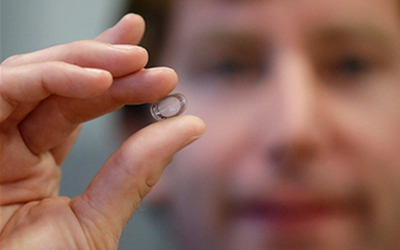

谷歌血糖监测隐形眼镜,该眼镜通过一个内置的无线芯片和传感器来对用户的眼泪进行分析,从而得出血糖指数等数据,随后还会将数据发送到指定的智能手机上,避免了患者刺伤手指检测血糖的痛苦。

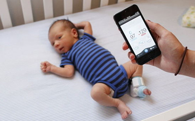

Owlet智能袜是一款能够戴在婴儿脚踝上的追踪设备,父母通过相搭配的应用或USB接口来了解婴儿的实时健康状况,其中包括心率、氧气含量水平、体温以及睡时翻身警告等,从而确保父母能在第一时间了解到宝宝心率是否过快、体温是否过高以及呼吸是否顺畅等。

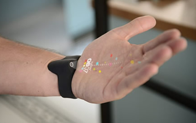

Predictables 概念产品主要的特点是,投影出来的小圆点实际上是一个个现在或未来发生的事件。例如如果你点开一个小圆点是短消息,它可以根据短消息分析出对方的情绪,然后给出一定的建议。它背后通过算法来分析网络和个人的海量数据,然后给出一个预测判断,让用户能自如应对未来即将发生的事件。
