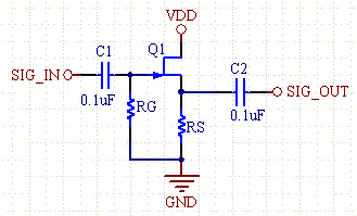

一款JFET缓冲区(共漏放大器)是很有用的,因为与晶体管相比它具有非常高的输入阻抗。
N-Channel JFET Buffer
N沟道场效应管缓冲区偏差

Equations:
 IDS= IDSS(1-VGS/Vp)2
 RS= VRS/IDS
