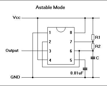

输入参数:R1 (ohm); R2(ohm); C(F)
输出参数:占空比(%), 高电平时间(s),低电平时间(s), 频率(Hz)
计算公式:
TH (高电平时间s) = 0.693 * (R1 + R2) * C
TL (低电平时间s) = 0.693 * R2 * C
Frequency(输出频率) = 1.44 / ((R1 + R2 + R2) * C)
DCP(占空比%) = (T(h) / (T(h) + T(l))) * 100
