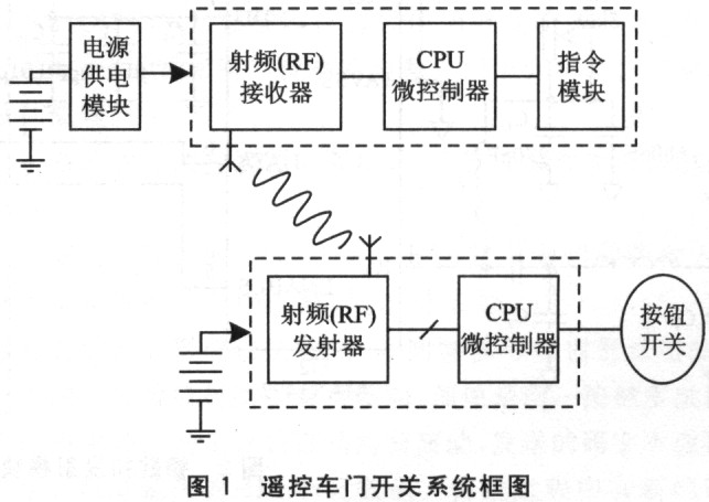

  RKE系统由类似钥匙扣的发射机和安装在车内的接收机构成。通常工作在315~450 MHz的IsM频段。在欧洲开放了868 MHz频段,以满足遥控车门开关系统日益增长的需求。
  图l为RKE系统的简单框图。由框图可以看出,用户按下钥匙扣上的按钮开关即可触发系统工作,唤醒RKE钥匙扣内部的CPU,CPU则发送数据流到射频(RF)发射机。数据流通常是64~128位长,包括1个前置位、1个命令码和1个滚动码,采用2~20 kHz的发送速率。在车内的RKE射频接收机捕捉射频信号并解调,传送数据流给cPu,由cPu对数据进行译码并发送指令到指令模块。调制方式为幅度键控(AsK),主要目的是延长钥匙扣的电池寿命。

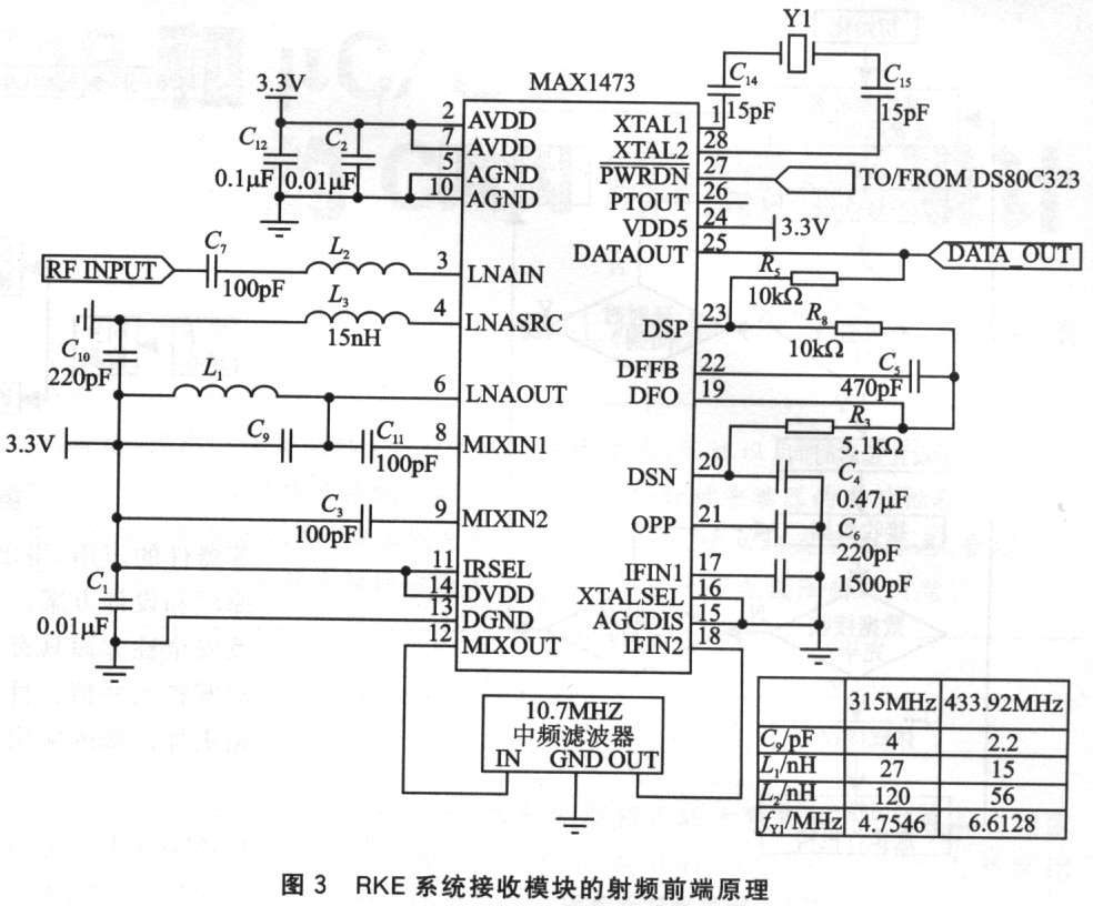

  对于射频接收器,使用与发射器MAXl472配对的MAXl473。MAXl473是一款完全集成的、低功耗、CMOS超外差ASK接收器,工作在300~450 MHz频段,具有一114 dBm的高灵敏度、高于50 dB的镜像载波抑制。这款芯片在关断模式下电流消耗低于1.5μA,在接收模式电流消耗为5.2 mA。MAXl473可接收最高达100 kbps的数据速率,从关断模式到有效数据输出的过渡时间小于250 μs。MAXl473包含一个一级自动增益控制(AGC)电路,在射频输入信号电平大于一57dBrm时,可降低低噪声放大器(LNA)35dB的增益。接收器使用带有接收信号强度指示(RSSD的10.7 MHz中频滤波器,带有集成压控振荡器VCD的片上锁相环(PLL)以及基带数据恢复电路。MAXl473仅需很少的外围元件即可构成RKE系统接收模块的射频前端,如图3所示。

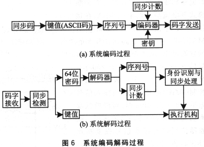

  总体上讲,一个单向RKE系统由一个控制端(钥匙扣发射模块)与一个执行端(车内接收模块)组成。其中控制端将控制信息经过编码、调制后发射,执行端则接收、解调、解码并根据控制信息执行相应的操作。单向RKE系统的安全关键在于编码。早期使用固定密码方式容易受到“无线侦听”,易被破解。这里使用跳变密码技术,可有效地避免“无线侦听”,提高安全性。以下介绍系统编解码设计原理。
  系统通过微控制器DSC80C323软件编程实现编解码过程。
  编码过程如图6(a)所示。编码器检测到按键输入,把系统从省电状态中唤醒,同步计数加l,与序列号一起经密匙加密后形成密文数据,并同键值等数据发送出去。由于同步计数值每次发送都不同,即使是同一按键多次按下也不例外。同步计数自动向前滚动,发送的码字不会再发生。滚动范围为216个记数值。传送过程中有新的键按下,则终止当前发送并开始新的传送;否则,不管是不是按键已经松开,完成发送并进入休眠状态。
  解码过程如图6(b)所示。解码电路接收到数据包后,将键值与密文分开,并将密文用密匙解密后还原为序列号和同步计数值,并在核对序列号及同步计数值后依照键值驱动相应的执行机构。
