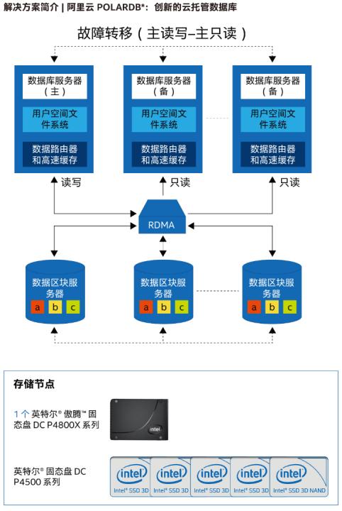

软件定义的POLARDB架构使用分布式存储、存储性能开发套件(SPDK)、远程直接内存访问(RDMA)和其他创新来打造高性能、高伸缩的云数据库。POLARDB架构将计算资源池和存储资源池分离开来。CPU资源和内存不足时,计算资源池独立于存储资源池进行扩展;容量或IOPS较低时,存储资源池独立于计算资源池进行扩展。
POLARDB分布式存储架构使用三个副本或节点,而不是本地存储空间。一个副本用于读写实例,另外两个用于只读实例。需要新增只读实例时,不需要复制任何数据。不管新数据量有多大,都可以在5分钟内完成。相比于传统数据库,如果数据量超过3TB,添加新实例需要长达70小时的时间。2主实例和只读实例共用相同的存储资源,既提高了只读复制性能,又不需要额外增加新增存储的成本。用户只需要支付只读实例使用的CPU和内存成本。POLARDB使用此分布式存储配置来查找数据,并以比传统数据库更快的速度伸缩。
每个POLARDB存储节点都使用一个英特尔®傲腾™DC固态盘P4800X系列硬盘来快速创建日志记录和索引,同时可以使用若干英特尔®DC固态盘P4500系列硬盘来存储数据。SPDK将数据写入每个英特尔®3DNAND固态盘的NVMe接口,而不必访问同步的内存。在部署英特尔®傲腾™DC固态盘之前,日志记录和数据一并存储在数据中心内基于NVMe的英特尔®固态盘上,需要访问同步的内存。绕过同步的内存可以提高POLARDB的性能,降低延迟。

图1.使用英特尔®固态盘的阿里云POLARDB*架构
